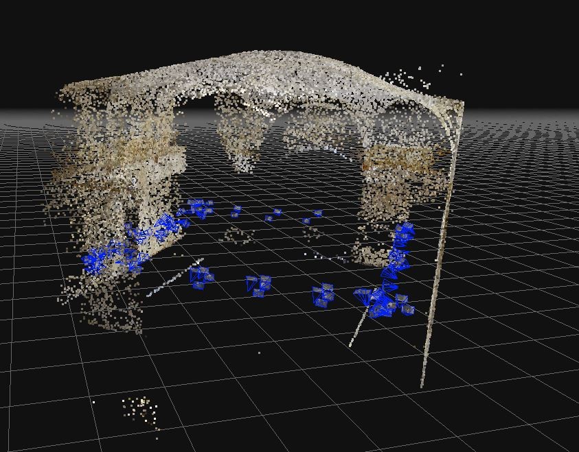

Nuvola di Punti Sparsi con buchi
Ciao Calt,
ho dato una rapida occhiata al dataaset e fatto una prova. Mi sembra che il problema sia la mancanza di fotografie sulle parti non ricostruite. Tieni presente come regola generale che ogni punto ricostruito dovrebbe essere visibile su (almeno) 3 fotografie. L'overlap serve anche per agganciare le foto tra loro nella fase di Structure from Motion:
