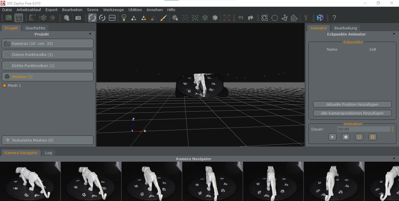

solo 10 su 33 foto riconosciute
  • mastrazzo
    • Feb 2022
    • 5
ID:	7945 per il supporto.
    • 1358
    salve mastrazzo,
    e' difficile a dirsi senza vedere le foto, ma a prima vista direi che e' a causa della mancanza di feature sul soggetto, essendo monocolore (addirittura sembra essere un dataset sintetico?)
    consideri sporcare il soggetto, se possibile, o usare un proiettore, se non possibile, come mostrato a 4.20 qua https://www.youtube.com/watch?v=E06kgYBftak facendo attenzione a mantenere coerente il proiettore con il soggetto, essendo su un piatto rotante. Sfondo e soggetto non devono essere incoerenti.
    Mi e' impossibile capirlo dallo screenshot, ma se lo sfondo e' abbastanza tessiturato, questo crea problemi. Sarebbe da mascherare le immagini per sicurezza., o di sicuro almeno levare il grosso, come quella parte di muro? sfondo? che si vede in alto a destra nelle foto.
    A maggior ragione, 33 foto sono troppo poche. Il soggetto viene tagliato a causa del basso numero di foto, si puo' espandere la bounding box, ma facendo comunque orientare le foto, il problema dovrebbe andar via autoamticamente.
    Se vuole, puo' inviare il dataset a support@3dflow.net per consigli piu' specifici, rimaniamo a disposizione

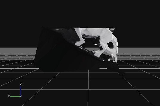

    • mastrazzo
      • Feb 2022
      • 5
        • 1358
        qualche adesivo potrebbe aiutare per l'orientamento ma non aspettarti miracoli come aggiunta di dettaglio, purtroppo. La plastica, per lo piu' lucida, e' difficile appunto da ricostruire in quanto non presenta feature. Puoi appunto provare con un proiettore per aggiungere features.
        Trovi qui i nostri tutorial :
        We designed 3DF Zephyr to be a user friendly and easy to use powerful tool. You can get up running and create your first 3D reconstruction with few clicks.
        qua quello sulla bounding box
        In this recipe you will learn how to change the bounding box settings in 3DF Zephyr, a simple but important feature.
        tutte le ricostruzioni, a meno di vincoli, sono sempre in scala arbitraria, e quindi anche l'orientamento. Lo puoi facimlente raddirzzare con gizmo o tool disponibili.
        Scatta in ogni caso piu' foto, a maggior ragione vista la difficolta' del soggetto. Direi almeno 3 orbite da 25-30 foto.
