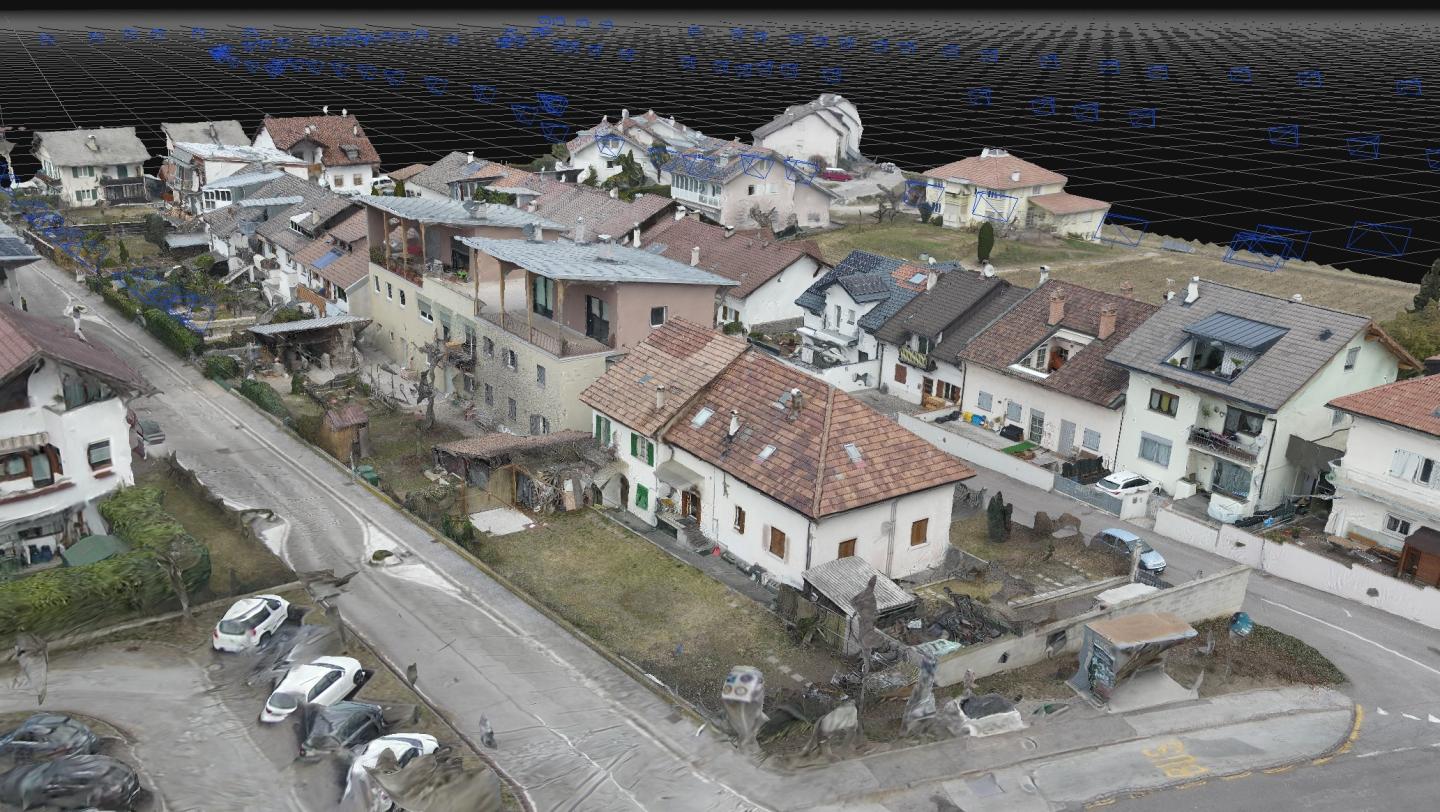

    Ho impostato un ampio e accurato lavoro su una porzione di abitato (circa 1 ha) partendo da voli drone.
    Ho eseguito la definizione manuale del vettore verticale e ottengo il corretto modello con la corretta definizione dell'asse Z.
Name:	Immagine 2023-02-28 184401.jpg
    Eseguo poi l'esportazione della mesh con texture OBJ/PNG.
    Ma la visualizzazione NEL PROGRAMMA visualizzatore 3d risulta con il modello posizionato verticalmente rispetto all'andamento del terreno, ovvero con Z orizzontale invece che correttamente direzionata.
    Clicca sull'immagine per ingrandirla.   Nome:   image.png  Visite: 0  Dimensione: 630.4 KB  ID: 8809
    COSA SBAGLIO?
    Ho anche provato in esportazione a selezionare ESPORTA NORMALI e Sistema di Riferimento di Rendering Locale ma senza ottenere il risultato sperato.
