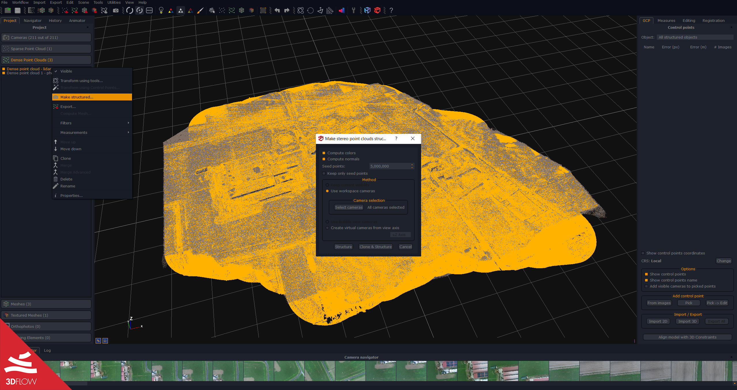

Una volta raccolti tutti i dati, il primo step è stata la generazione del modello 3D a partire dai dati fotogrammetrici in una sessione di 3DF Zephyr. Una completato e salvato il progetto fotogrammetrico, si è importato il file .las del LiDAR in un’altra sessione al fine di utilizzarlo come modello di riferimento per l’integrazione fotogrammetria + laser scanner.
Per fare ciò, è stato sufficiente importare e unire il progetto .zep fotogrammetrico con il progetto contenente il file .las mediante l’opzione di “Unione diretta” presente nel dialog che si apre automaticamente durante la fase di importazione.
Come si può notare dallo screenshot sottostante (Fig. 2), le due tipologie di dati si trovano nello stesso sistema di riferimento; pertanto, si può procedere direttamente alla fase di strutturazione della nuvola di punti da laser scanner mediante click destro su di essa nel tab di Progetto.
Fig. 2. Visualizzazione nuvola di punti fotogrammetrica e laser scanner in falsi colori. Strutturazione scansione laser in 3DF Zephyr. ©DL Droni
NB: per poter “colorare” la scansione laser con il dato RGB delle foto, è necessario strutturarla utilizzando le camere dello spazio di lavoro, come mostrato sopra. Questo passaggio fondamentale porta la scansione a comportarsi come una normale nuvola di punti fotogrammetrica (Fig. 3) e permette quindi di procedere con le fasi successive della ricostruzione 3D, ovvero la generazione mesh e mesh con texture.
Fig. 3. Scansione laser strutturata in 3DF Zephyr. ©DL Droni
