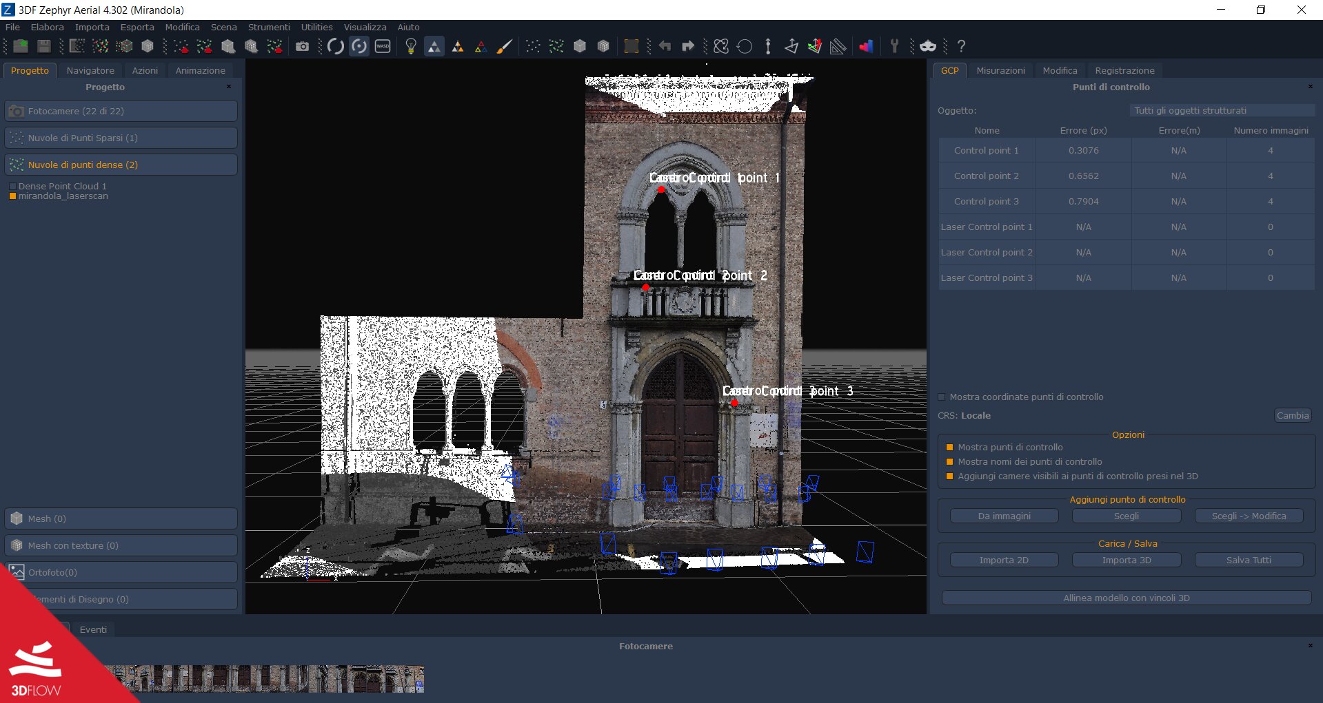

La nuvola esterna importata sarà fuori scala e con rotazione e traslazione sicuramente sbagliate. Utilizzate il Gizmo per avvicinare le due nuvole e renderle all’incirca della stessa scala.
Questo processo è incredibilmente facile e veloce in quanto visuale, tuttavia può essere difficile riconoscere “al volo” le due nuvole. Mostreremo come risolvere questo problema nella seconda parte di questo tutorial. Assicurati di selezionare l’oggetto corretto nel menu di selezione. Quando sei riuscito ad allineare e scalare le nuvole di punti, premi OK.

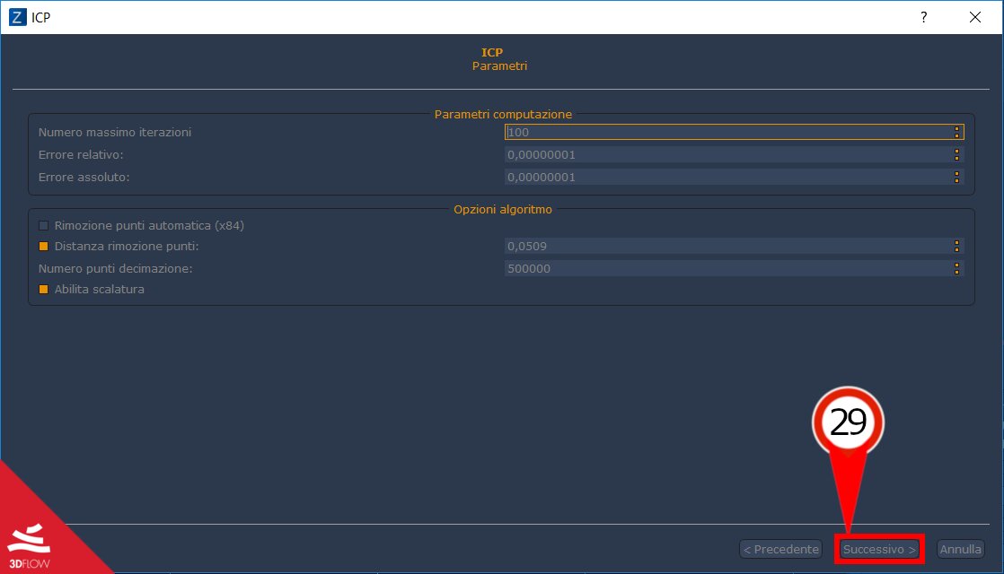

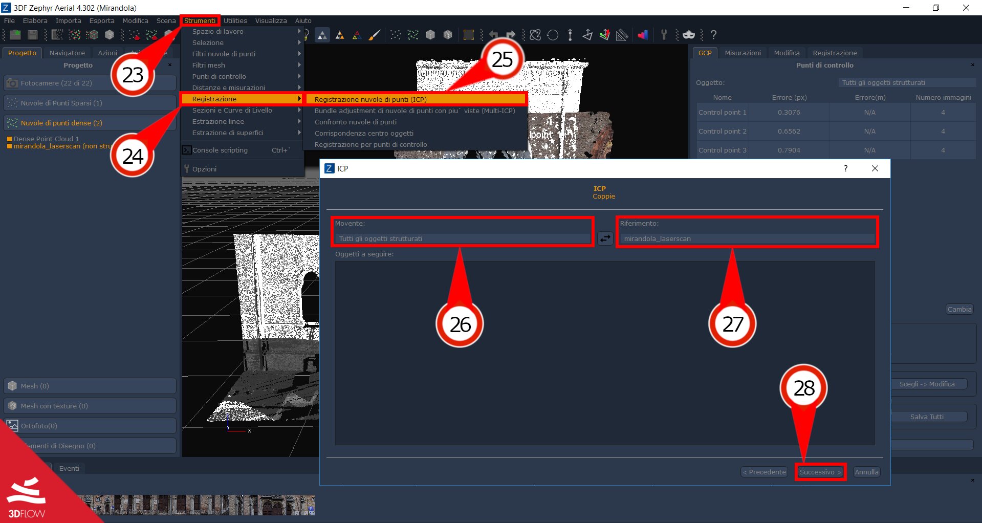

Sei ora pronto per lanciare il wizard ICP: dal menu “Strumenti” (23), seleziona “Registrazione” (24) e successivamente “Registrazione nuvole di punti (ICP)” (25).

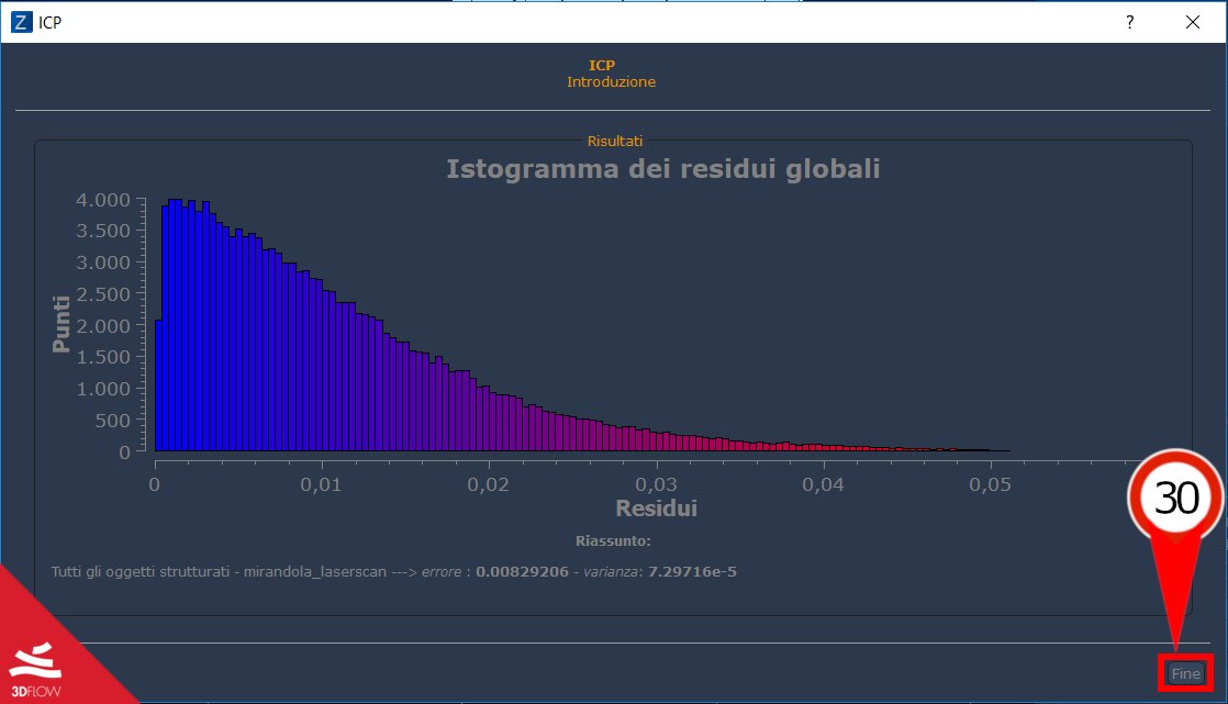

Quando la computazione è terminata, verrà mostrato un istogramma dei residui.
Tutto ciò che rimane da fare ora è strutturare l’oggetto. Per farlo, basta fare click destro sull’“oggetto non strutturato” (31) e successivamente selezionare “Rendi strutturato” (32).
