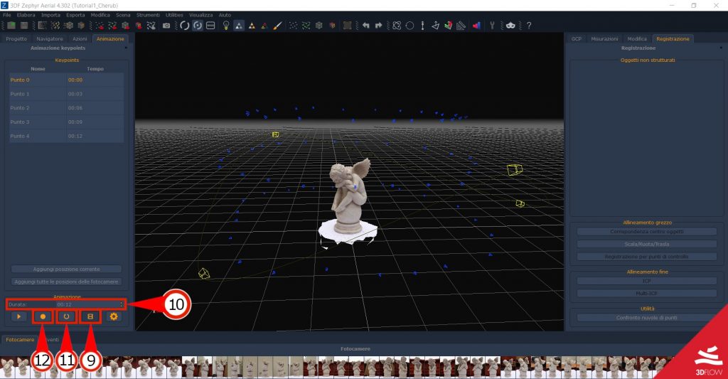

Naviga la scena nel punto dove desideri che la tua animazione inizi: ciò che vedi è ciò che ottieni, quindi nel momento in cui sei pronto ad impostare il tuo primo keypoint, clicca il tab “Animazione” (1).  Fai click sul bottone “Aggiungi posizione corrente” (2) e noterai un nuovo keypoint comparire nella “lista dei keypoint” (3).
Come puoi vedere, per ogni keypoint sarà visualizzata anche il suo nome (4) timeframe (5). Puoi eliminare ciascun keypoint (o modificare manualmente le sue proprietà) eseguendo un click destro sul keypoint che desideri modificare.
Continua ad aggiungere punti attorno all’oggetto ricostruito.

Per avere una animazione ciclica che sia fluida, l’ultimo frame della nostra animazione deve essere esattamente uguale al primo frame. Fai click destro sul primo keypoint aggiunto (6) e nel menu che comparirà fai click sinistro su “Muovi camera virtuale qui” (7).
Verrai automaticamente posizionato nelle coordinate del primo keyframe. Clicca nuovamente “Aggiungi posizione corrente” (2) ed ecco fatto! Clicca su “Avvia animazione” (8) per una anteprima dell’animazione.

Puoi visualizzare/nascondere il percorso dell’animazione (e la posizione dei keyframes, visualizzati in giallo nella scena) cliccando l’icona “Mostra keypoints” (9).
Se desideri modificare la velocità dell’animazione, non è necessario impostare il timing per ogni keypoint: è sufficiente cambiare il tempo totale nella finestra “durata” (10).
Puoi abilitare la checkbox “Ripetizione” (11) se desideri che l’animazione si ripeta o se preferisci che termini dopo la prima esecuzione.
Quando l’anteprima ti soddisfa, devi semplicemente cliccare “Inizia registrazione” (12).

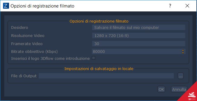

Dopo aver cliccato il bottone “Inizia registrazione” (12) avrai la possibilità di impostare i parametri di registrazione.
Zephyr permette di salvare il filmato su disco, su youtube, o entrambi.
Le opzioni sono autoesplicative: seleziona la risoluzione, framerate, qualità/bitrate desiderati e 3DF Zephyr sarà pronto per l’esportazione!
Clicca il bottone OK per avviare il salvataggio del file.
Selezionando anche l’opzione di esportazione su Youtube, compariranno altre opzioni che permetteranno di inserire titolo, tag, descrizione e delle opzioni per il Google Login.
Ricorda che una volta caricato il file, Youtube ha bisogno di qualche istante per processare il filmato!
