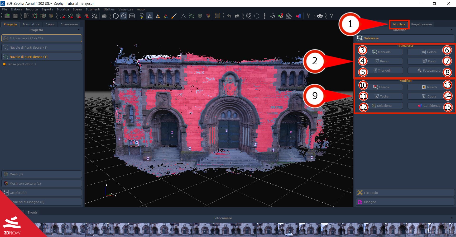

Caricare un dataset a scelta e assicurarsi di aver generato almeno la nuvola di punti sparsa. Selezionare il tab “Modifica (1)” per accedere agli strumenti di editing. In questa sezione, sono presenti due aree distinte: la sezione “Seleziona” (2) e la sezione “Modifica” (3).
La sezione “Seleziona” offre strumenti utili per selezionare punti in diversi modi e, una volta selezionati, è possibile modificarli con uno strumento nella sezione “Modifica” (3).

Seleziona la tab “Modifica” (1) per aver accesso ai tool di modifica. Qui potrai notare 2 differenti sezioni : la sezione “Seleziona” (2) e la sezione “Modifica” (9).
La sezione “Seleziona” vi offre strumenti utili a selezionare i punti in differenti modi, e poi, una volta selezionati, modificarli con gli strumenti nella sezione “Modifica”.
Puoi utilizzare l’icona modalità selezione “Manuale” (3) per aprire la finestra “Selezione” manuale dove troverai differenti strumenti di selezione manuale :
